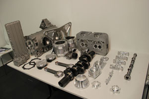

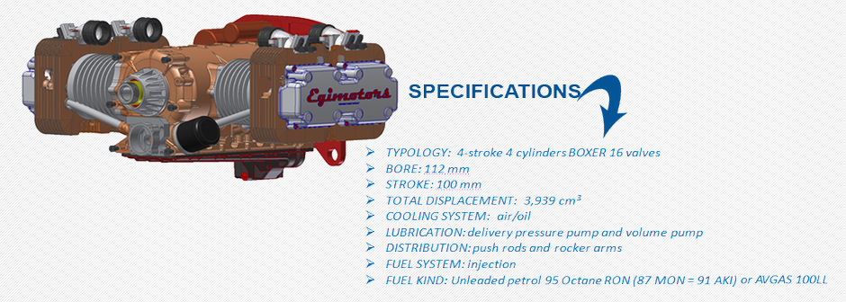

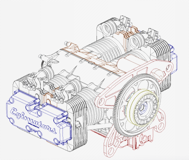

EGM4x4 имеет рабочий объем4,5 л. Это 4-цилиндровый двухрядный двигатель с прямым приводом. Диаметр поршней мотора составляет 12 мм, а ход –100 мм. Каждый цилиндр снабжен 4-мя клапанами. Двигатель выдает 140 лошадей при 2500 об/мин и 280 л,с. при 5000 оборотах. Сухой вес мотора, созданного с учетом устойчивости к воздействию вертолетных вибраций, составляет 195 фунтов (88,3 кг). Согласно заявлениям Д. Мота, вес серийной полностью снаряженной версии (с заполненными масляным радиатором и масляным баком) будет снижен до 220 фунтов (99,7 кг), что весьма приемлемо для LSA. В двигателе реализована воздушно-масляная система охлаждения. Цилиндры и головка блока цилиндров охлаждаются воздушным потоком. Моторное масло перекачивается насосом из поддона по выделенной линии очистки масляного насоса и подается через масляный радиатор к внешнему масляному баку. Оттуда масло направляется в двигатель под давлением второго насоса (высокого давления). Оба масляных насоса имеют привод от распределительного вала двигателя, на обе стороны которого и насажены. Распредвал расположен ниже коленчатого вала. Алюминиевые цилиндры имеют внутреннее никеле-кремниевое напыление. Все внешние неподвижные элементы мотора выполнены из алюминия, тогда как внутренние – из стали. Каждая пара цилиндров, расположенных на одной стороне, обслуживается одной головкой. Смесь воспламеняется при помощи двух свечей на каждый цилиндр. Управление процессом обеспечивается двумя электронными блоками ECU. В стандартной комплектации мотор оснащен 50-амперным генератором с ременным приводом, который может монтироваться, как к передней, так и к задней части корпуса. EGM4x4 рассчитан на 95-й автомобильный или бензин марки 100LL. Для придания универсальности в передней части картера предусмотрены точки крепления для дополнительных редукторов.
